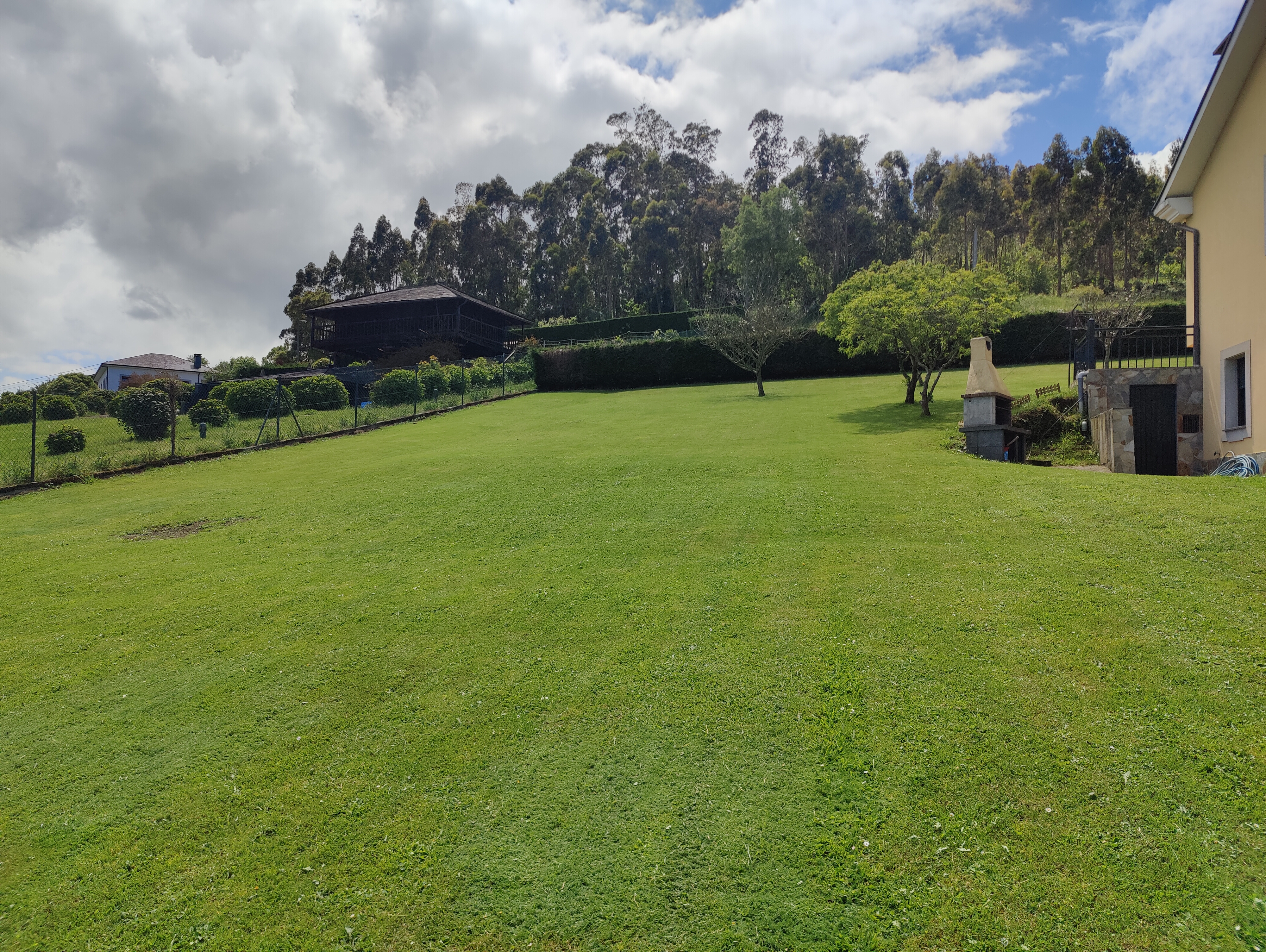

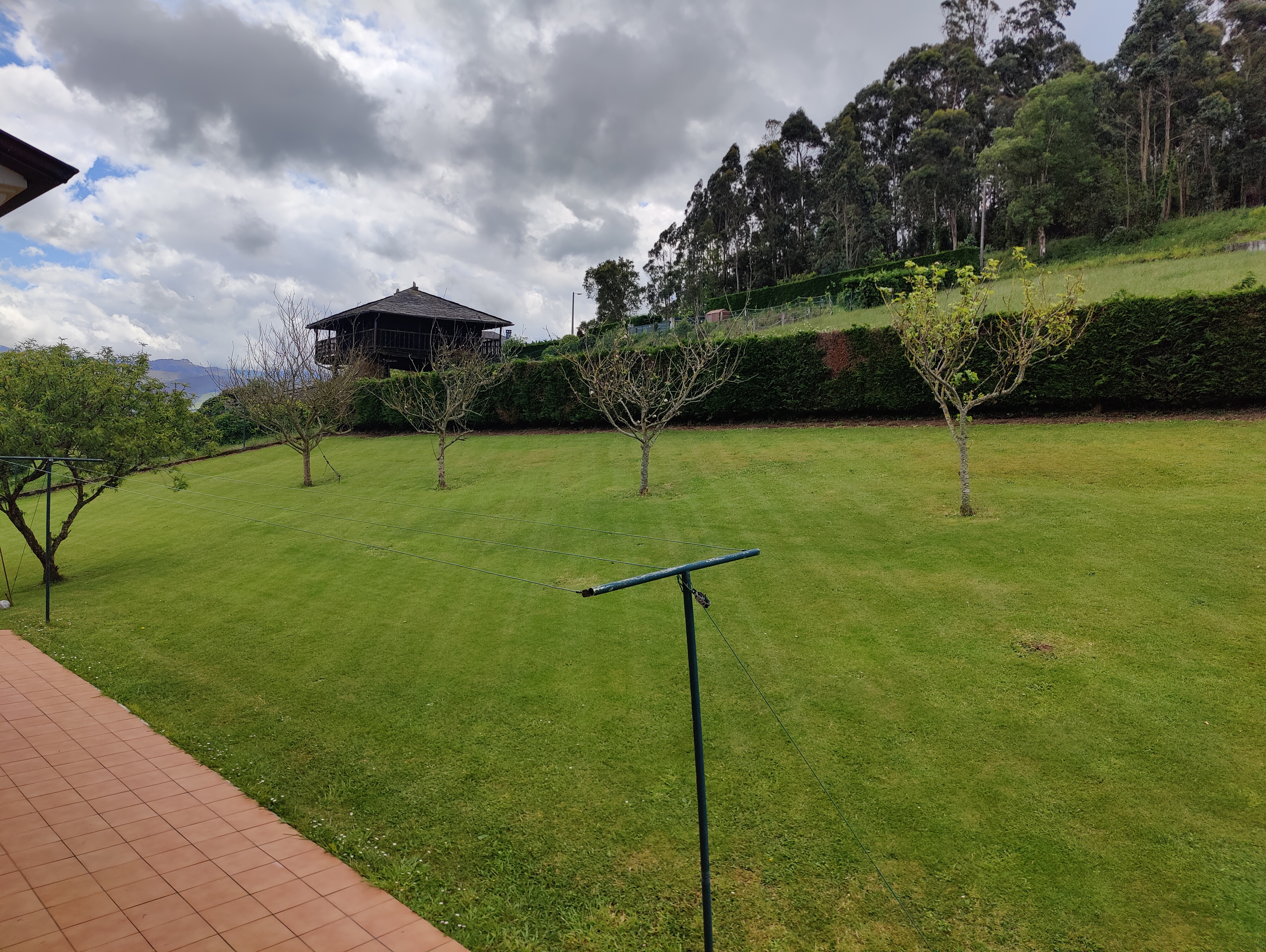

Soy Ángel y resido en Asturias, España. Tengo un terreno para segar de unos 1700m2, rodeado de arbustos, lleno de arboles y pequeños huecos donde anteriormente había árboles, es decir, un terreno bastante complicado. Todo ello con una pendiente en ciertos puntos, considerable.
Como llegaba la primavera y el césped no paraba de crecer y yo de pasar horas cortándolo, decidí buscar un robot y llegué a Mova, y aunque era un producto muy nuevo, me atreví con el mova lidax ultra awd 2000.
Una vez llegó y puesto en la base, tarde 30 minutos en escanear, delimitar alguna zona prohibida y echarlo a segar. Tras 3 siegas estaba alucinando como estaba quedando el césped.
Gracias a qué la cuchilla va adaptándose al terreno, no quedaba un hueco a diferente altura. Pero todo no iba a ser tan bonito...

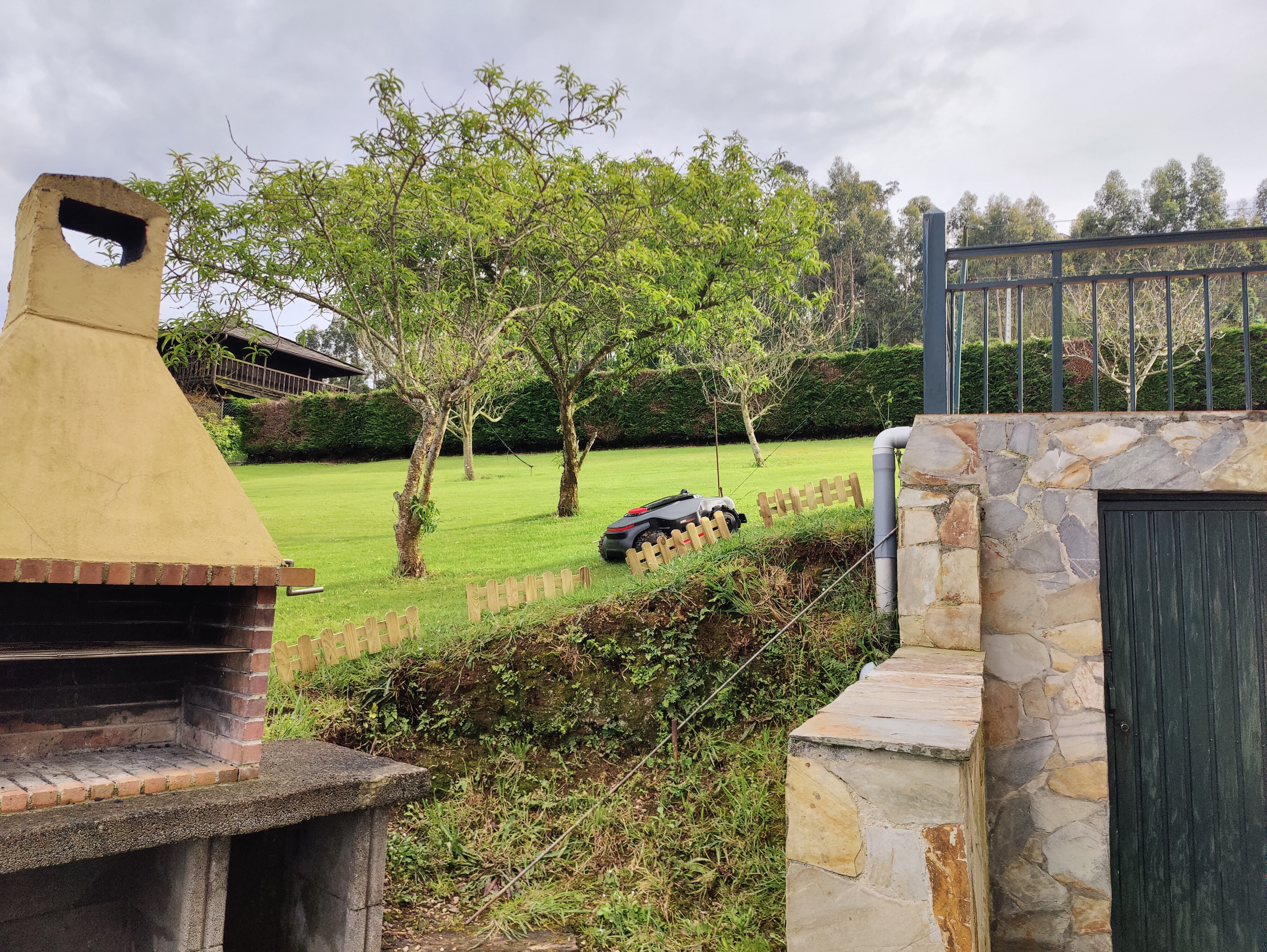

Vamos con los puntos menos positivos. Me ha ocurrido dos veces, que el robot, va más allá de la zona limitada, provocando que se quede encajado en unos arbustos (algo bastante peligroso ya que es cuesta abajo y al otro lado hay caída de 4 metros, por suerte lo paró el arbusto). Por otro lado,creo que se debería explicar un poco más el tema del escaneado, es decir, el límite lo crea desde el punto central del robot, o se crea por donde pasa la rueda exterior? Ésto es importante por situaciones como la contada anteriormente y en situaciones en las que quieres crear un área prohibida, saber dónde tienes la referencia.

Hola, en cuanto al problema de que el robot salga de los límites, puedes seguir estos pasos de comprobación:
Comprobación de la pendiente: Por favor, verifica si el punto de salida se encuentra en una pendiente superior al 27% (15°). Para evitar que el robot patine y se salga de los límites al girar, recomendamos no establecer el borde en pendientes con una inclinación mayor. Puedes mantener esta zona regularmente con el modo de corte manual.
Comprobación de obstáculos: Verifica si hay baches u otros obstáculos cerca del punto de salida que puedan atascar el robot. Durante el proceso de liberación, el robot podría salirse de los límites, por lo que recomendamos configurar esta zona como prohibida.
Comprobación de la superficie: Comprueba si el punto de salida tiene hierba densa, húmeda, piedras u otras superficies resbaladizas, que pueden causar que el robot patine al girar. Recomendamos configurar esta zona como prohibida, evitar cortar el césped en días lluviosos y podarla regularmente con el modo manual.

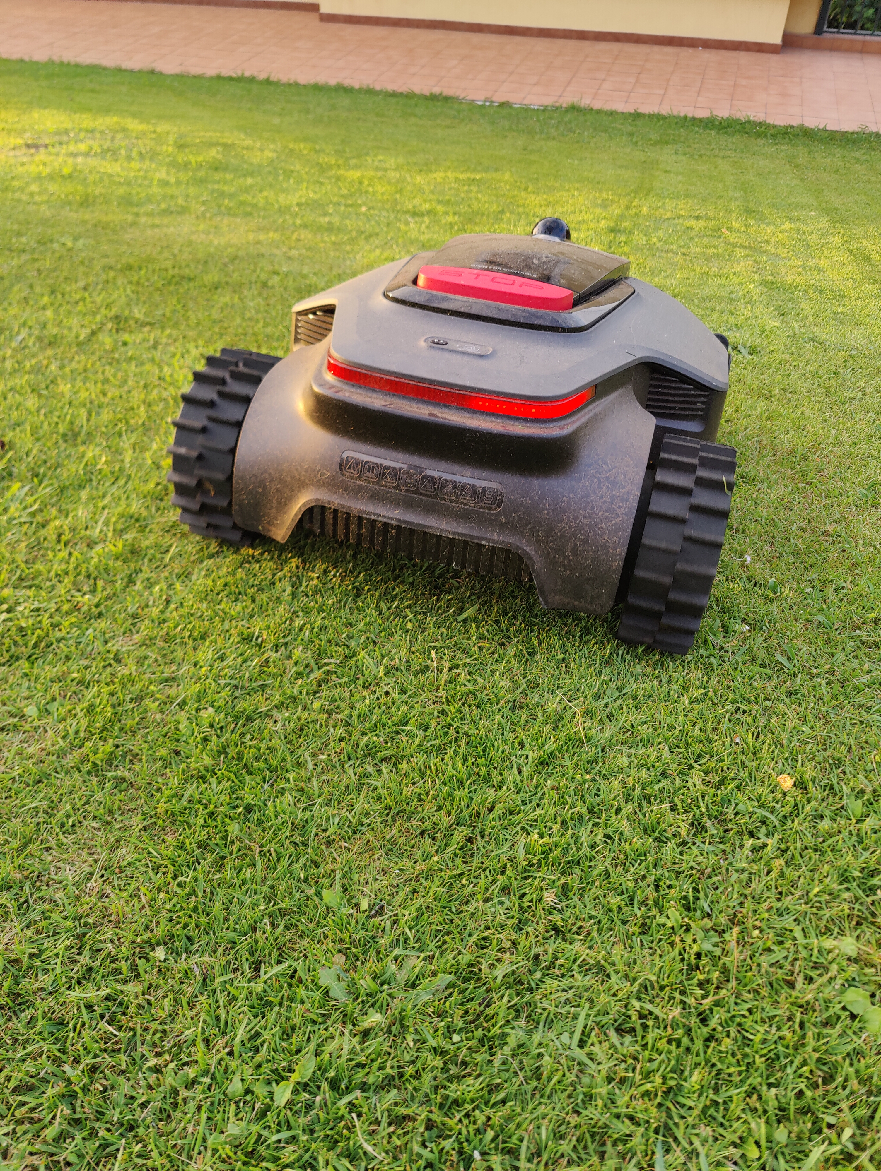

Actualización;
Tercera siega con éste robot. La tira led trasera ha dejado de funcionar varios tramos. Es decir es toda una tira led trasera, y solo funciona un lateral. Parece el intermitente de un coche ahora, solo se enciende el lateral derecho...
Empiezo a decepcionarme.
angelastur94Iniciador de hilo
Aquí la prueba.
Hola
Lamento mucho las molestias que te ha causado este problema con la tira LED trasera de tu robot cortacésped.
Por favor, contacta con nuestro equipo de servicio postventa para que puedan ayudarte a resolver este asunto del LED. Aquí tienes el correo electrónico de contacto:
**aftersales@mova-tech.com**
Ellos se encargarán de gestionar la reparación o sustitución correspondiente. Agradecemos tu comprensión y tu confianza.
Saludos cordiales,
Sigo actualizando:
En cuanto al último fallo, MOVA se hace cargo del problema. Es un poco "brasa" el proceso de cambio de robot, por ésto sí que se echa de menos un sitio de referencia en España o vendedores autorizados que den servicio de mantenimiento, para tener alguien cerca que hacer estás reparaciones tontas y evitar tener ahora que volver a mapear y "domesticar" el nuevo que reciba.

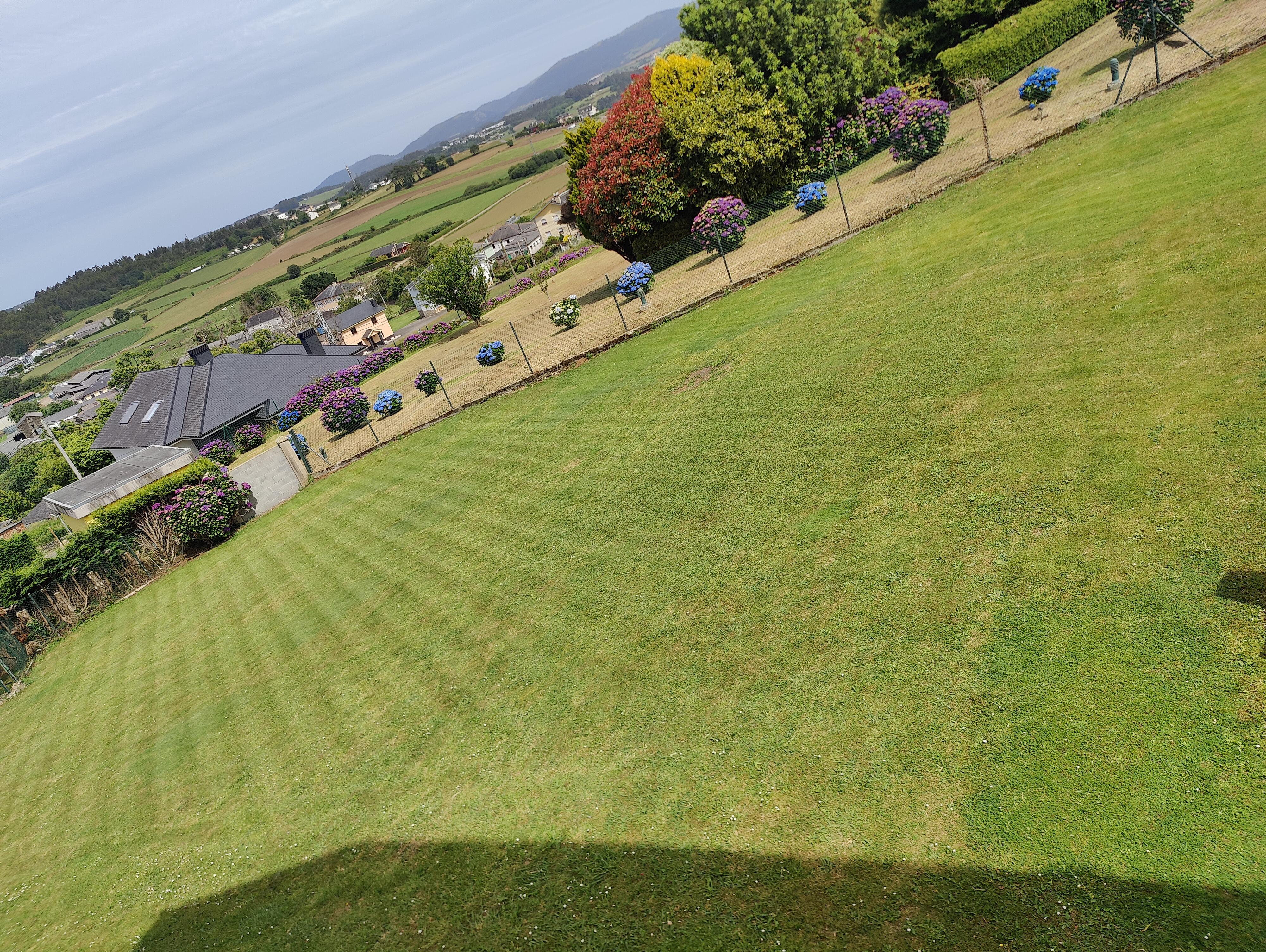

En cuanto al robot: tiene el césped precioso, cada vez mejor y con el paso de los cortes como va reconociendo mejor el jardín y te da la opción de en los sitios donde se ha quedado bloqueado o bien colisionado, costado pasar etc, marcarlos como zona prohibida, agilizando mucho los cortes.
